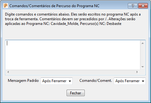

Diálogo Comandos/Comentários de Percurso do Programa NC
Comandos e comentários digitados aqui são adicionados ao arquivo de saída. Qualquer linha começando com / é considerada como um comentário.
Mensagem Padrão — Define onde as mensagens padrão geradas pelo PowerMill têm saída gerada. Existem três opções: antes de uma troca de ferramenta; depois de uma troca de ferramenta; nenhuma mensagem é gerada.
Comando/Coment. — Define onde os comandos/comentários que você adicionou acima terão saída gerada. Existem duas opções: antes de uma troca de ferramenta; depois de uma troca de ferramenta. Caso você insira um comando aqui, precisa ter certeza de que o arquivo de opção esteja configurado para esperar o comando.
Arquivo de Saída — Define o nome raiz do arquivo de saída. Essa opção somente está disponível se você selecionar Escrever Arquivo Para Cada Percurso no diálogo Opção. Selecione guia Arquivo > Opções > Opções de Aplicativo para exibir o diálogo Opções.
