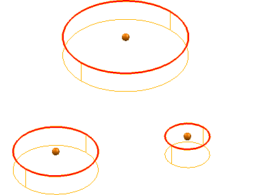

Selecione uma opção no flyout Modo de criação no diálogo Criar Figuras para criar figuras múltiplas simultaneamente:
Criação múltipla — Cria uma única figura em cada ponto chave de cada curva selecionada.
Criação de curva — Detecta curvas circulares ou quadriláteras e cria uma figura apropriada para cada curva selecionada.
Nota: Essas opções somente estão disponíveis para postiços e cavidades retangulares ou circulares.
