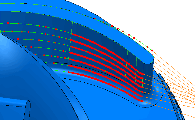

  1. Observe o fillet do percurso de lâmina, e selecione guia Percurso > painel Exibir > Exibir > Pontos.

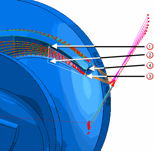

  4. Crie um polígono selecionando pontos similares aos pontos , , e abaixo:
  5. Clique em Salvar Seleção. As porções selecionadas do percurso tornam-se brancas.

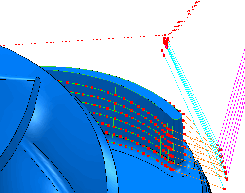

  8. No diálogo Editar Percurso Na Região, clique em Aplicar para criar os pontos adicionais.
