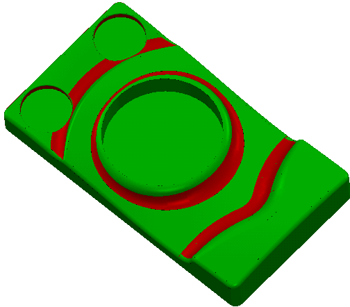

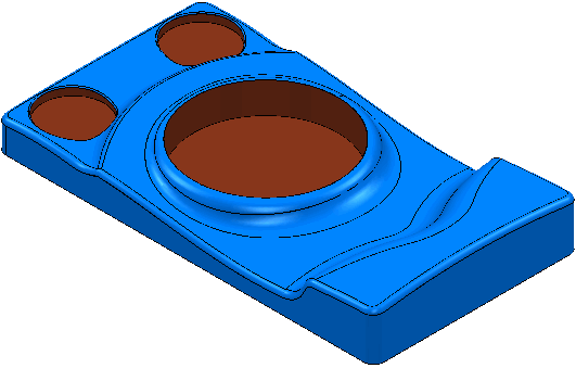

- Raio Mínimo — Clique para auxiliar na identificação da ferramenta de corte de tamanho mais adequado. Isso funciona independente da orientação da superfície.
Áreas sombreadas em vermelho não podem ser usinadas utilizando a ferramenta especificada. Para alterar o raio mínimo utilizado no cálculo, edite o Raio Mínimo da Ferramenta no diálogo Opções de Desenho do Modelo.

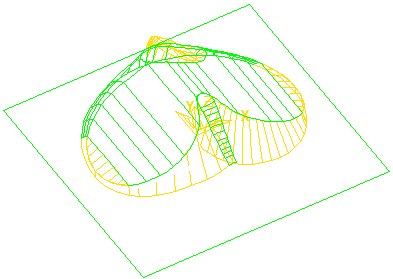

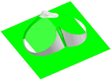

- Multicolorido — Clique para sombrear o modelo na mesma cor que os arames:
- Arames:
- Sombreamento Multicolor:

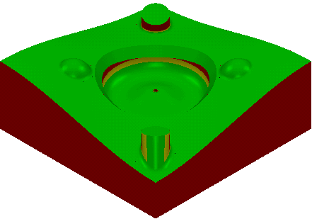

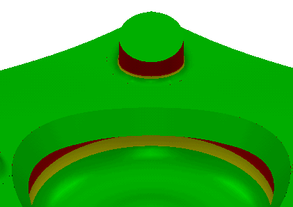

- Modo de Usinagem de Percurso — Clique para aplicar sombreamento aos componentes de um modelo de acordo com o Modo de Usinagem de Percurso especificado na guia Superfícies do diálogo Sobremetal do Componente para o percurso específico. As diferentes opções são sombreadas em cores diferentes.
- Componentes que utilizam o Modo de Usinagem Usinar são sombreados com a Cor de Sombreamento do Modelo.
- Componentes que utilizam o Modo de Usinagem Colisão são sombreados em amarelo por padrão.
- Componentes que utilizam o Modo de Usinagem Ignorar são sombreados em vermelho por padrão.

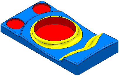

- Modo de Usinagem Padrão — Clique para aplicar sombreamento aos componentes de um modelo de acordo com o Modo de Usinagem especificado na guia Padrões de Superfície do diálogo Sobremetal do Componente. As diferentes opções são sombreadas em cores diferentes:
