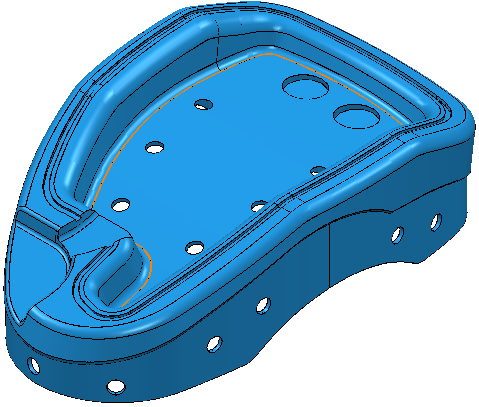

  3. Mantenha pressionada a tecla Alt ao selecionar a aresta da superfície próxima a .
    O PowerMill cria uma curva composta utilizando as opções padrão. A curva resultante é destacada.
    Utilize a tecla Esc ou clique em (ao lado do Indicador de progresso) caso deseje interromper a criação de curva composta.
  4. Selecione guia Editor de Curva > painel Finalizar > Aceitar. Isso cria um padrão embutido da curva resultante.
