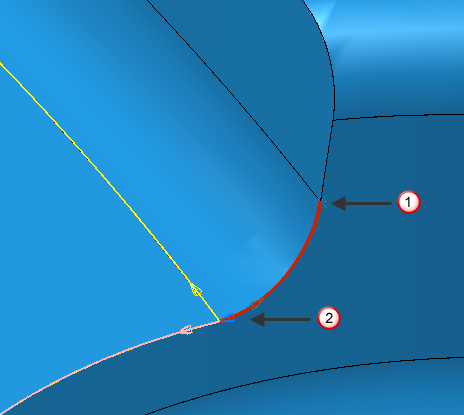

Marcador de superfície — Clique para exibir os marcadores de superfície. Os marcadores de superfície utilizam o mesmo esquema de cores que a seleção de curva:- Rosa indica a aresta da superfície seguida pelo esboço automático.
- Amarelo indica arestas de superfície alternativas.
- Azul indica a superfície atual para a curva atual.
- Cinza indica uma superfície alternativa para a curva atual. Você provavelmente não irá utilizar essa opção pois retorna para o ponto inicial, porém ao longo da outra superfície. Para maiores informações, consulte Selecionando curvas para criar uma curva composta.

Ponto de marcação 1 — Ao esboçar uma curva composta, clique em
e então clique numa curva para especificar o ponto de marcação. Pontos de marcação evitam que a curva composta prossiga além desse ponto. Caso a curva composta não atinja esse ponto de marcação, o ponto de marcação não tem efeito sobre a curva composta.

Ponto de marcação 2 — Ao esboçar uma curva composta, clique em
