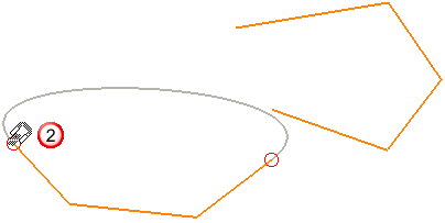

  2. Clique na extremidade da primeira curva que você deseja unir.
    O cursor muda para um ímã.
  3. Movimente o cursor sobre a extremidade da segunda curva.

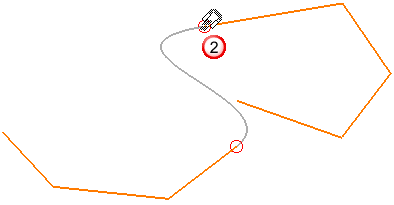

    Você pode visualizar uma pré-visualização do resultado.
  4. Movimente o cursor sobre uma extremidade da curva diferente para uma pré-visualização diferente.

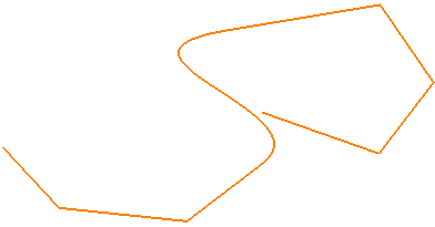

  5. Clique numa extremidade da curva para criar um único segmento.
Nota: As duas curvas iniciais e o segmento de união são mesclados numa única curva.
Nota: Se possível, a curva de união será um arco circular, caso contrário uma spline será utilizada.
