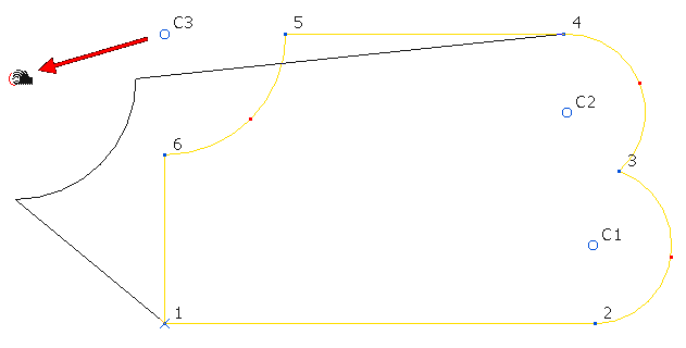

  2. Clique e arraste o ponto C3.
    O raio do arco permanece o mesmo. Isso modifica o comprimento e o ângulo das linhas para reconectar o arco movido.

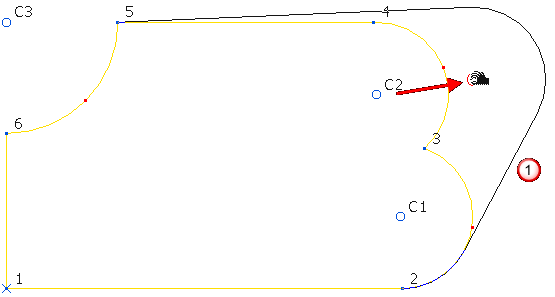

  3. Clique e arraste o ponto C2.
    Se possível, quando o arco sendo movido for adjacente a outro arco, os dois arcos são trimados no ponto de interseção. Caso não exista ponto de interseção, então uma linha tangencial é adicionada .

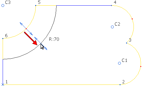

  4. Clique e arraste o ponto vermelho entre os pontos 5 e 6.
    O ponto central do arco permanece inalterado. O raio do arco muda e as linhas conectadas ao arco são retrimadas.

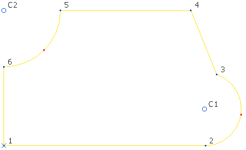

  5. Selecione o ponto C2 e selecione guia Ferramentas de Curva > painel Pontos > Apagar para apagar o arco.
    Isso substitui o arco por uma linha entre os pontos 3 e 4 e renumera os arcos (de forma que C3 torna-se C2).
    Isso substitui o arco por uma linha entre os pontos 3 e 4.
