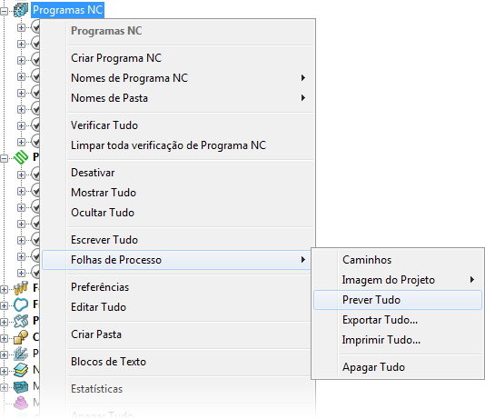

Pré-visualizando folhas de processo para todos os programas NC
  1. Clique com o botão direito em Programas NC, e selecione Folhas de Processo > Prever Tudo.
    Isso cria vários arquivos HTML temporários na pasta do projeto, e abre o Navegador do PowerMill exibindo as folhas de processo.
  2. Para imprimir as folhas de processo, selecione os programas NC e no menu de contexto selecione Imprimir.
