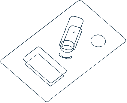

  3. Crie uma Fronteira de Área Rasa.

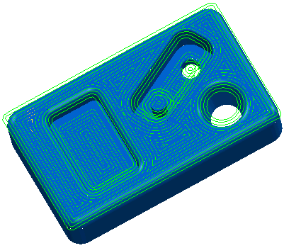

  4. Crie um percurso 3D Offset nas áreas rasas:

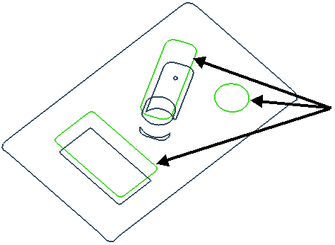

  5. Selecione os três segmentos de fronteira no topo de cada cavidade:

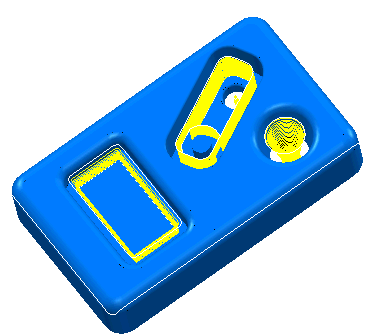

  6. Crie um percurso Z Constante.
Nota: Você pode notar que o percurso Z constante foi criado somente dentro dos segmentos selecionados da fronteira.
