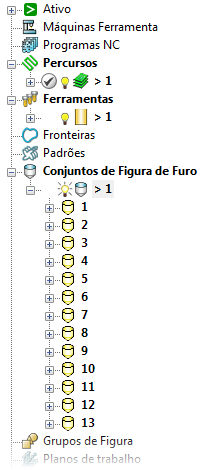

    3. Clique em Aplicar para criar os furos em todos os pontos de mergulho do percurso ativo.
    Observando o Explorer, você pode visualizar os furos recém-criados.
