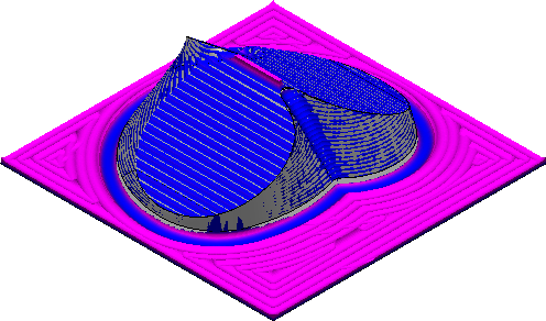

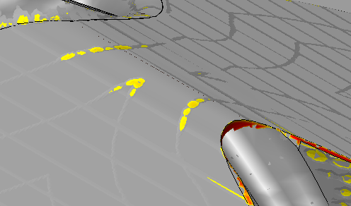

Para especificar como o excesso de material e as invasões são sombreados
Invasões e excesso de material que excedem a tolerância são codificados em cores em um intervalo, de secundárias para principais. Cores secundárias indicam o material restante em tolerância. Cores principais indicam o material restante em, ou excedendo, um valor definido pelo usuário. Material identificado abaixo do valor maior é combinado com a cor secundária para ilustrar alterações graduais ou bruscas.
  1. Clique em para selecionar a cor para excesso menor.
  2. Clique em para selecionar a cor para excesso maior.
  3. Utilize o controle deslizante no painel Excesso para especificar a distância na qual o excesso de material é sombreado usando a cor principal.
    Nota: O valor do controle deslizante máximo varia para cada estado de simulação e é determinado pelo excesso de material localizado o mais distante da tolerância.
  4. Clique em para exibir ou ocultar o excesso de material que excede a tolerância.
  5. Clique em para selecionar a cor para invasões menores.
  6. Clique em para selecionar a cor para invasões maiores.
  7. Utilize o controle deslizante no painel Invasão para especificar a distância em que invasões são sombreadas usando a cor principal.
    Nota: O valor do controle deslizante máximo varia para cada estado de simulação e é determinado pela invasão mais profunda da tolerância.
  8. Clique em para exibir ou ocultar invasões que excedem a tolerância.
