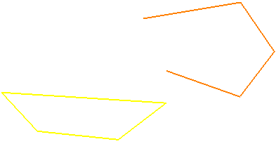

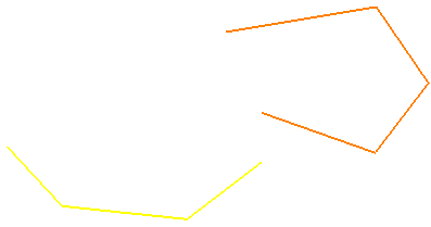

Este exemplo mostra como unir um segmento de curva aberto. Assume-se que você tenha criado uma curva aberta, utilizando a guia Editor de Curva.
  1. Selecione a curva que você deseja unir.

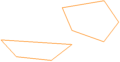

  2. Clique na guia Editor de Curva > painel Editar > Unir > Fechar Segmento. A curva selecionada é unida.
Nota: Se você não selecionar uma curva específica para unir e clicar na guia Editor de Curva > painel Editar > Unir > Fechar Segmento, então todas as curvas abertas serão fechadas.
