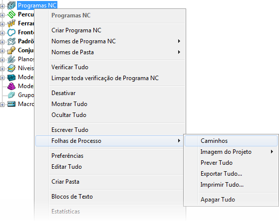

- No menu de contexto Programas NC, selecione Folhas de Processo > Caminhos.
- Na guia Caminhos pressione o botão
