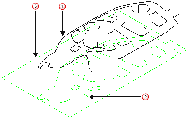

A curva é exibida em preto e o percurso em verde.

a curva
a pré-visualização de percurso
