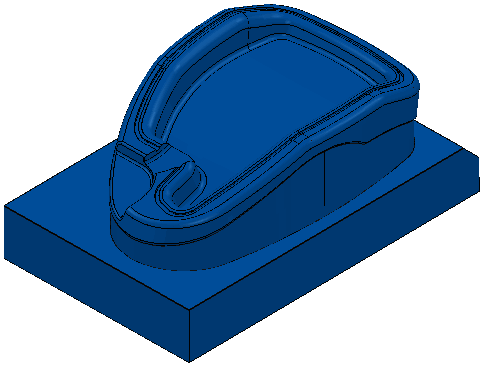

Este exemplo utiliza o modelo 5axisModel.dgk da pasta de Exemplos com um padrão contendo alguns segmentos.
  1. Selecione guia Padrão > painel Criar > Padrão para criar um novo padrão.
    Isso ativa o restante da guia Padrão.
  2. Selecione guia Padrão > painel Editar > Editor de Curva para exibir a guia Editor de Curva.

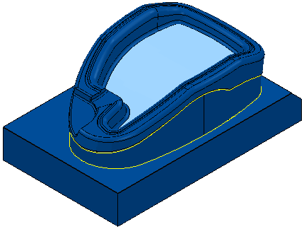

  3. Selecione guia Editor de Curva > painel Criar > Capturar para copiar interativamente curvas selecionadas para o padrão ativo.
    O modelo muda de cor, para mostrar que nada está selecionado.
    Isso exibe a barra de ferramentas Capturar.

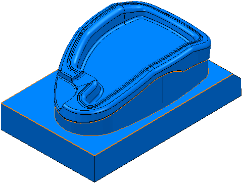

  4. Selecione as curvas ou superfícies para especificar as curvas de fronteira.
  5. Clique em para aceitar as curvas capturadas.
