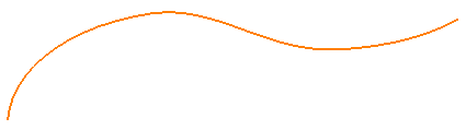

Por exemplo, começando com esta curva:

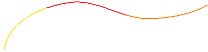

  1. Selecione a curva.
    A curva é exibida em amarelo quando selecionada.
  2. Configure Número de pedaços como 3. Isso corta a curva em três segmentos de comprimentos iguais.
