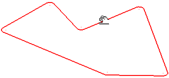

  2. Movimente o cursor sobre a curva que você deseja cortar. O cursor assume a forma de uma 'mão' e a curva é exibida em vermelho.

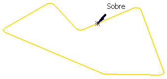

  3. Clique na curva na posição em que você deseja cortar. O cursor assume a forma de uma faca e a curva é exibida em amarelo.

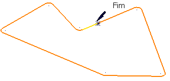

  4. Clique na curva novamente para cortá-la e visualizar as duas curvas separadas. Uma porção da curva original permanece selecionada (amarelo) enquanto a outra é exibida em laranja.

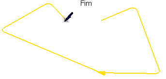

  7. Clique na posição em que você deseja cortar e arraste para mostrar a extensão da quebra.
