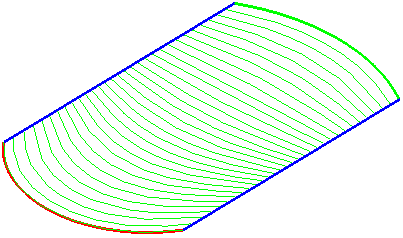

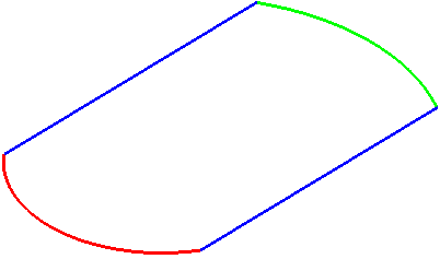

Este exemplo apresenta duas curvas diretrizes e duas curvas limite, mas nenhuma curva diretriz intermediária:
e cria esse percurso:

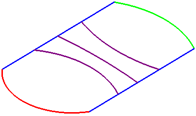

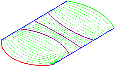

Este exemplo apresenta duas curvas diretrizes, duas curvas limite e três curvas diretrizes intermediárias:
