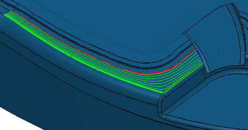

A estratégia Acabamento Linha de Fluxo é uma estratégia 5-eixos multi-superfície que cria um percurso entre duas curvas, chamadas curvas diretrizes, com combinação suave entre elas. Curvas limite adicionais podem ser necessárias para definir completamente a área de usinagem. As curvas devem estar numa superfície (ou superfícies).
Essa estratégia permite usinar várias superfícies independente de suas parametrizações de superfície. É tipicamente utilizada em fillets complexos ou superfícies suavemente curvadas.
