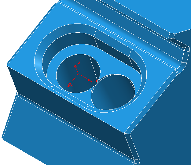

- No Ponto — Clique para criar um novo plano de trabalho com a mesma orientação que o plano de trabalho ativo. A guia Criar Plano de Trabalho é exibida, e a posição do novo plano de trabalho é especificada interativamente:
- Posicione a origem graficamente ou inserindo coordenadas utilizando
, ou
e
na barra de Status. A orientação do plano de trabalho é a mesma que a do plano de trabalho ativo.
- Quando você seleciona a posição para o plano de trabalho, a guia Criar Plano de Trabalho é fechada.
Para maiores informações, consulte Exemplo de criação de um plano de trabalho.

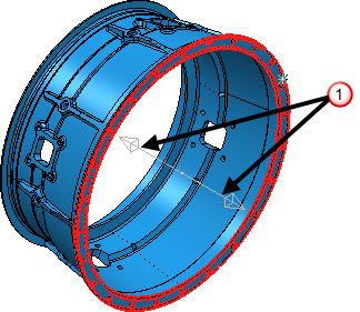

- Por Três Pontos de Arco — Clique para criar um plano de trabalho no centro de um arco/círculo selecionando três pontos num arco ou na circunferência de um círculo. Essa opção é útil quando você deseja criar um plano de trabalho no centro de um furo com o eixo de edição principal alinhado com o furo. Por exemplo:
Para maiores informações consulte Criando um plano de trabalho por três pontos de arco.

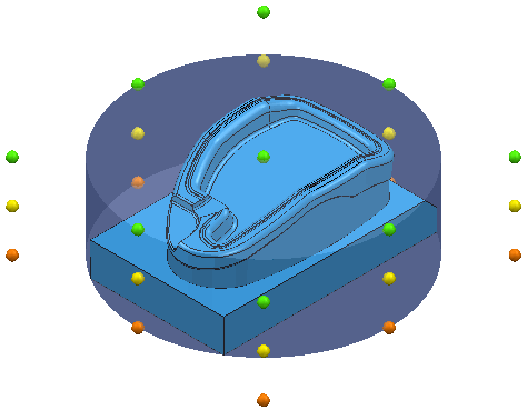

- Alinhado com Bloco — Clique para exibir a guia Criar Plano de Trabalho e criar um plano de trabalho numa posição no bloco especificada pelo usuário.
O bloco é desenhado com várias alças:
Clique numa dessas alças para criar um plano de trabalho nesse ponto, com a mesma orientação que o plano de trabalho ativo.

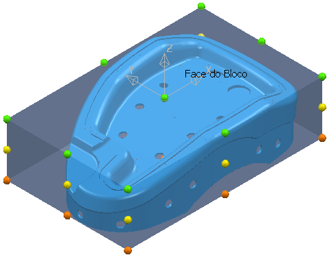

Caso o bloco não seja um bloco retangular então uma caixa limitante é posicionada em torno do bloco e as alças são posicionadas na caixa limitante:
Alinhado com Bloco somente está disponível se um bloco estiver definido.

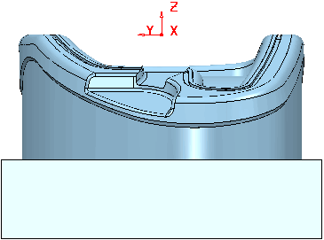

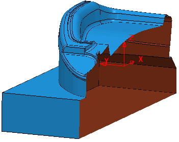

- No Topo da Seleção — Clique para criar um plano de trabalho no topo dos itens atualmente selecionados. A orientação do plano de trabalho é a mesma que a do plano de trabalho ativo:

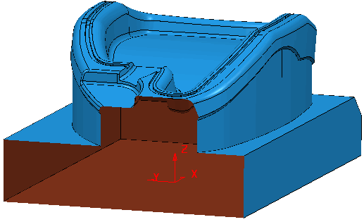

- No Centro da Seleção — Clique para criar um plano de trabalho no centro dos itens atualmente selecionados. A orientação do plano de trabalho é a mesma que a do plano de trabalho ativo:
- Na Base da Seleção — Clique para criar um plano de trabalho na base dos itens atualmente selecionados. A orientação do plano de trabalho é a mesma que a do plano de trabalho ativo:
