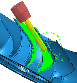

Vista da ferramenta
Para alterar a vista da ferramenta, clique com o botão direito numa ferramenta individual no Explorer e utilize as opções de visualização.
Vista > Ao Longo do Eixo — Selecione para alterar para uma vista ao longo do eixo da ferramenta.
Vista > Da Lateral — Selecione para alterar para vista com a ferramenta na vertical.
Vista > Definir Âncora de Rotação — Selecione para alterar a âncora de rotação para a posição da ponta da ferramenta. Dessa forma, ao utilizar o botão do meio do mouse para rotacionar o modelo, o centro da rotação é posicionado na ponta da ferramenta. A âncora de rotação padrão é o centro da vista.
Para alterar para uma âncora de rotação diferentes, selecione uma opção em guia Vista > painel Cursor > menu Âncora de Rotação.
