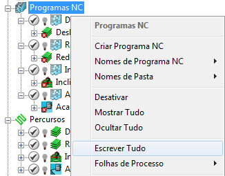

  3. O PowerMill cria um programa NC para cada percurso, com o mesmo nome que o percurso. Expanda a lista de programa NC para visualizar os programas NC criados.
  4. No menu de contexto Programas NC, selecione Escrever Tudo para escrever todos os programas NC.
