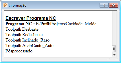

Caso você possua uma série de percursos num programa NC, pode pós-processar seu programa NC. Assume-se que você tenha especificado seu arquivo de opção de máquina e quaisquer outras preferências (consulte o diálogo Preferências NC para maiores informações). Os princípios são os mesmos para programas NC múltiplos.
O PowerMill primeiro calcula todos os percursos em lote, então pós-processa os percursos utilizando as opções pré-selecionadas.
para fechar o diálogo de Informação.
Se o programa NC estiver pós-processado corretamente, o ícone muda de
azul para
verde.
Caso ocorra um erro, o PowerMill exibe uma mensagem de erro.
Você não precisa especificar um nome de arquivo ou local de diretório pois, por padrão, o PowerMill assume que o arquivo possui o mesmo nome que o programa NC (com mudança de extensão, neste exemplo o nome do arquivo é 1.tap). Por padrão, o arquivo é salvo na pasta atual.
