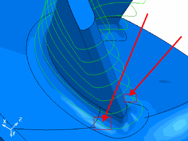

Quando uma Combinação de 5mm é utilizada, você pode notar a transição suave entre o eixo da ferramenta original e o editado:

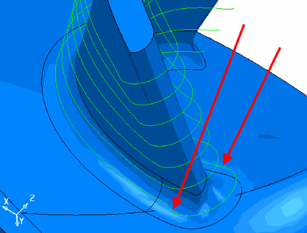

Quando uma Combinação de 0mm é utilizada, você pode notar a descontinuidade entre o eixo da ferramenta original e o editado:
