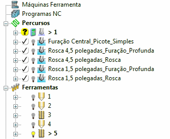

Para calcular percursos, no diálogo Métodos de Furação, clique em Aplicar. O PowerMill cria os percursos e as ferramentas de furação e rosca necessárias para criar os furos roscados.
Expanda percursos para visualizar o método de furação, percursos e ferramentas criados
