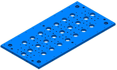

Este exemplo mostra como definir um método de furação para rosca. Cria um ciclo de rosca para furos de 4.5 e 1.75 polegadas utilizando o modelo RetainerPlate.dgk da pasta de Exemplos.

  1. Abrir o projeto, definir um bloco, e criar Conjuntos de Figura de Furo
  2. Criar um método de furação, e um processo para furação central — Isso cria furos guia para uma broca maior.
  3. Definir processos para furação profunda e rosca com base no tamanho do furo
  4. Salvar o método de furação e calcular percursos
Neste exemplo, nenhuma ferramenta é criada ou definida manualmente. O PowerMill calcula as especificações de ferramenta com base nos tamanhos de furos definidos. Você pode aplicar o método de furação salvo a qualquer conjunto de furos num projeto PowerMill.
