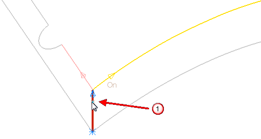

Quando a barra de ferramentas Criar Curva Composta é exibida, a posição onde a curva é selecionada afeta a direção padrão da curva composta.
A direção de avanço aponta para a extremidade da curva mais próxima do ponto de seleção. Assim, selecionar a curva no ponto
resulta numa direção de avanço para cima.

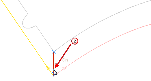

Selecionar a curva no ponto
resulta numa direção de avanço para baixo.
