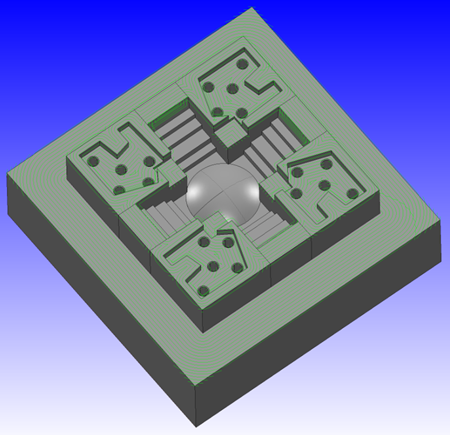

No exemplo abaixo, Limiar de largura mínima está configurado como 0 mm, que usina todas as superfícies planas:
Configurar um Limiar de largura mínima de 20 mm exclui todos os pequenos passos que têm menos de 20 mm de largura:
