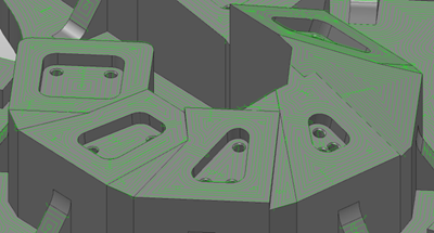

Utilize a estratégia de Acabamento Plano Inclinado para usinar superfícies planas inclinadas.
A estratégia detecta automaticamente áreas planas em todas as orientações, dentro de um intervalo angular definido pelo usuário. As superfícies planas são então usinadas com a ferramenta normal para cada superfície. Somente superfícies completamente planas são usinadas nessa estratégia.
