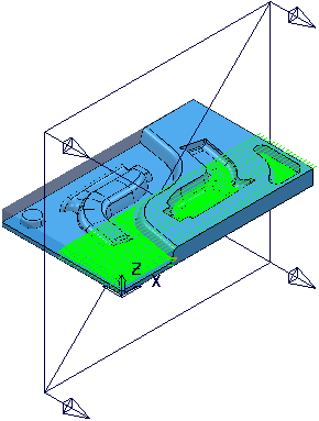

Ao limitar por um Plano,a representação gráfica do plano apresenta setas indicando quais porções do percurso serão mantidas, dependendo da configuração da opção Salvar.
Salvar Interior:

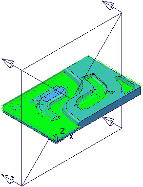

Salvar Exterior:

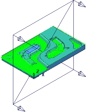

Salvar Interior e clicar em Aplicar resulta em:
