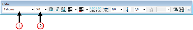

Utilize as opções na barra de ferramentas de texto para modificar o seu texto:
— Selecione uma opção da lista para especificar a fonte do texto.
— Insira um valor para especificar o tamanho do texto.
— Clique para criar texto em negrito.
— Clique para criar texto em itálico.
— Clique para criar texto sublinhado.
— Selecione uma opção da lista para especificar a justificação do texto.
— Selecione uma opção da lista para especificar a posição do texto com relação à sua origem. Essa opção somente está disponível para texto Horizontal e Vertical.
— Selecione uma opção da lista para especificar a posição do texto com relação à curva. Essa opção somente está disponível para Texto numa curva e Texto num círculo.
— Clique para inverter o texto horizontalmente.
— Clique para inverter o texto verticalmente.
— Insira um valor para especificar o espaçamento de caractere.
— Insira um valor para especificar o espaçamento de linha. Essa opção somente está disponível para texto Horizontal e Vertical.
— Especifique um código Alt para inserir caracteres especiais.
— Clique para selecionar uma curva na janela gráfica. Esse botão somente está disponível para Texto numa curva.
— Clique para converter texto horizontal para texto vertical. Essa opção somente está disponível para texto Horizontal e Vertical.
— Clique para converter texto vertical para texto horizontal. Essa opção somente está disponível para texto Horizontal e Vertical.
— Clique para mover graficamente a origem do texto na janela gráfica.
