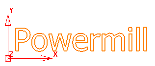

Utilize as opções em guia Editor de Curva > painel Criar > menu Texto para criar texto como arames, para gravura ou para adicionar comentários a um projeto.
Selecione uma opção para exibir a barra de ferramentas Texto e criar texto em arames:
- Texto horizontal — Clique para criar texto na direção horizontal positiva do plano de trabalho principal.
- Texto vertical — Clique para criar texto na direção horizontal negativa do plano de trabalho principal.
- Texto numa curva — Clique para criar texto ao longo de uma curva.
- Texto num círculo — Clique para criar texto num círculo.
