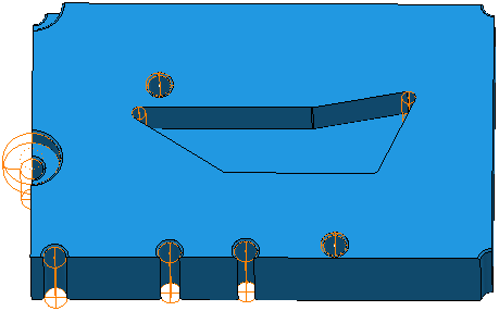

Um ângulo de arco, ou ângulo central, é o ângulo produzido pela interseção dos raios de um arco no centro do seu círculo:
Especificando um ângulo de arco de 20, o PowerMill converte todos os furos parciais para furos (completos):

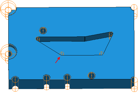

Especificando um ângulo de arco de 100, o PowerMill converte oito dos doze furos parciais para furos (completos):

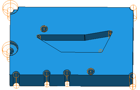

Para identificar o ângulo raso, você precisa especificar um ângulo de arco de 20 e uma Tolerância de 0.01.
