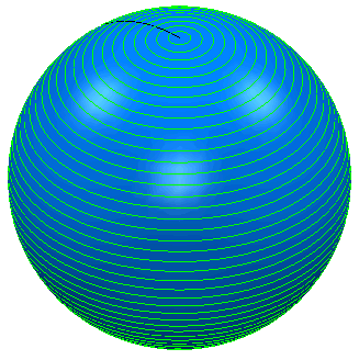

Este exemplo mostra como transpor os limites angulares na máquina ferramenta para os limites de Azimute e Elevação na guia Limites no diálogo Eixo da Ferramenta. Todos esses exemplos utilizam uma esfera com um percurso de Projeção de Superfície. Sem limites secundários de eixo da ferramenta, a esfera inteira é usinada.
Selecione Traçar Limites para visualizar a porção usinável, nesse caso a esfera inteira.
