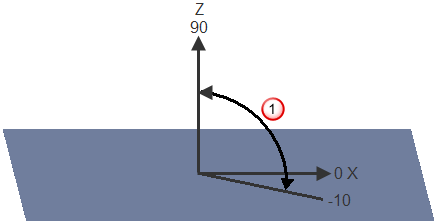

Os limites angulares de uma máquina mesa - mesa típica alternativa são:
X 100
Y 360
Isso converte para os limites do Ângulo de Azimute de 0 a 360 e para os limites do Ângulo de Elevação de -10 a 90.
O intervalo de ângulo X da máquina ferramenta = 100, o intervalo de ângulo de elevação do PowerMill = -10 a 90.

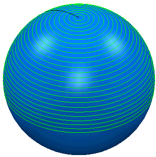

Se você configurar Modo como Remover Percurso, isso usina:
Selecione Traçar Limites para visualizar a porção usinável:
