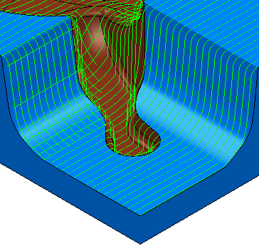

Exemplos de Passo Perpendicular
Os efeitos das várias opções no quadro Passo Perpendicular são melhor ilustrados utilizando o modelo chainsaw.ige da pasta de Exemplos.
Sem Passo Perpendicular
Desmarque Passo perpendicular. Nesse caso, todas as outras opções no quadro são desabilitadas.
Isso cria um passo raster sobre toda a peça.
Passo Perpendicular, Ângulo Raso 0
Selecione Passo perpendicular.
Configure Ângulo raso como 0.
Desmarque Otimizar passo paralelo.
Isso cria dois passos raster perpendiculares sobre a peça toda.
Passo Perpendicular, Ângulo Raso 5
Configure Ângulo Raso como 5.
Isso cria um passo raster sobre o modelo inteiro e um segundo passo, perpendicular ao primeiro, que somente usina as áreas do modelo que forem mais inclinadas que o Ângulo raso.
Selecione Otimizar passo paralelo.
Ambos os passos são limitados, enquanto que quando Passo perpendicular está selecionado e Otimizar passo paralelo não está selecionado, somente o segundo passo é limitado. O primeiro passo raster:
O segundo passo perpendicular é restringido às áreas íngremes onde o primeiro passo não limpou o material efetivamente.
