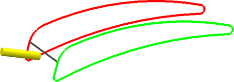

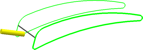

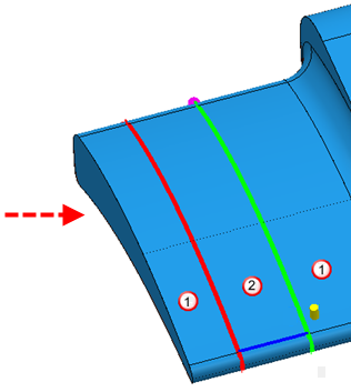

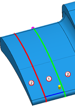

- Inverter Lado de Usinagem —Alterna o lado da curva que é usinado. Por exemplo, clique para alternar a criação de percursos da área entre as duas curvas para a área fora das duas curvas. Uma ferramenta é exibida para indicar qual lado das curvas é usinado.
Área em que percurso são criados.
Área em que percurso não são criados.
A ferramenta é exibida na área de usinagem.
