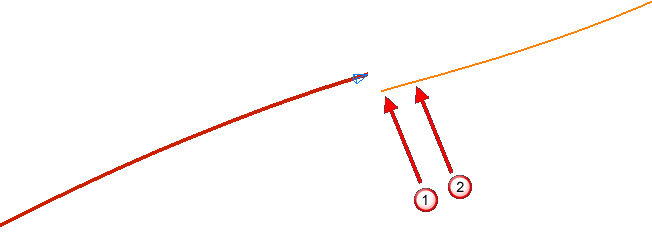

Ao criar uma curva composta, você pode 'pular' espaços na geometria. Por exemplo:
  1. Começando com uma curva com um espaço entre segmentos adjacentes.
  2. Ao criar uma curva composta, o PowerMill para automaticamente quando alcança o espaço.
  3. Clique na extremidade da curva laranja, em torno de . Isso exibe o diálogo Caminhos Confirmação de Salto da Curva Composta.
    Desfaça a seleção da opção Usar tangentes para criar a curva para unir a curva com uma linha reta.
    Selecione a opção Usar tangentes para criar a curva para unir as curvas com uma curva tangencial.
  4. Clique em Sim no diálogo Confirmação de Salto da Curva Composta.

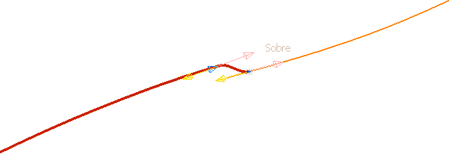

Nota: Você não precisa selecionar a extremidade de uma curva; pode selecionar qualquer ponto ao longo dela. Por exemplo, clicar em torno de no passo 2 resulta:
