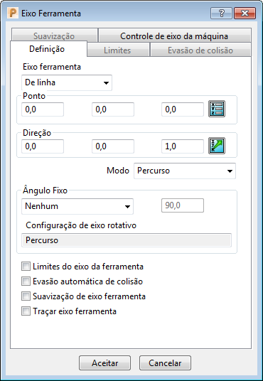

Utilize o item Eixo Ferramenta para controlar a orientação da ferramenta e habilitar usinagem multi-eixos
Selecione guia Edição de Percurso > painel Editar > Eixo Ferramenta para exibir o diálogo Eixo Ferramenta.
O diálogo Eixo Ferramenta apresenta as seguintes guias:
Definição — Controla como você deseja que a ferramenta seja orientada ao cortar um percurso multi-eixos. O valor padrão é Vertical, que é usado para usinagem padrão 3-eixos.
