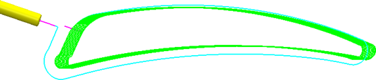

Por exemplo, se você inserir uma Altura de 20 e um Passo vertical de 5:

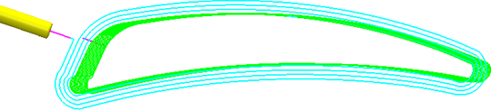

Se você inserir uma Altura de 20 e um Passo vertical de 20:

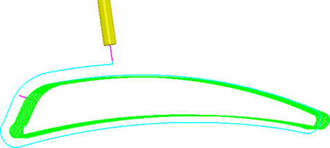

Por exemplo, se você inserir uma Altura de 20 e um Ângulo de 5:

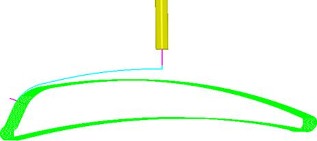

Se você inserir uma Altura de 20 e um Ângulo de 1:
