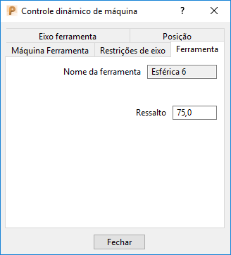

A guia Ferramenta no diálogo de modo de Controle dinâmico de máquina permite editar a ferramenta sendo utilizada.
Essa guia contém o seguinte:
- Nome da ferramenta — O nome da ferramenta.
- Ressalto — Insira um valor para editar o ressalto da montagem da ferramenta. Inserir um valor substitui o valor de ressalto especificado na guia Suporte do diálogo Ferramenta.
