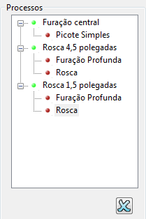

Você acaba de criar um Método de Furação com processos de furação para furar e roscar dois tamanhos de furos no modelo. Expanda Processos no diálogo Métodos de Furação para visualizá-los.
