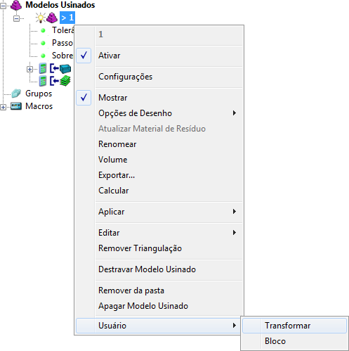

Acessando seu menu personalizado:
Para um menu personalizado de entidade PowerMill, a partir de qualquer menu de contexto de entidade, selecione Usuário para visualizar seu menu de comando personalizado.
Adicionando seu menu personalizado ao menu de entidade:
