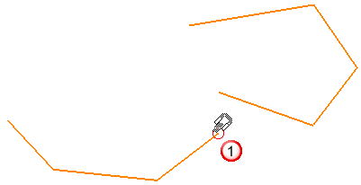

  1. Selecione guia Editor de Curva > painel Editar > Unir > Unir Reto.
  2. Clique na extremidade da primeira curva que você deseja unir.
    O cursor muda para um ímã.

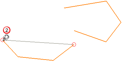

  3. Movimente o cursor sobre a extremidade da segunda curva.
    Você pode visualizar uma pré-visualização do resultado.
  4. Movimente o cursor sobre uma extremidade da curva diferente para uma pré-visualização diferente.
