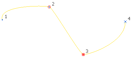

Começando com esta curva:
  1. Clique duas vezes na curva.
  2. Selecione os pontos 2 e 3 (pressionando a tecla Shift ao selecionar o ponto 3).

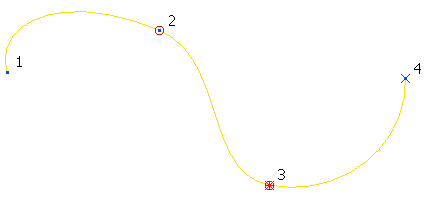

  3. Selecione guia Ferramentas de Curva > painel Segmentos > Editar Tangentes para exibir o diálogo Editor de Tangente.
  4. Configure a Escala como 4.
  5. Clique em Cancelar.

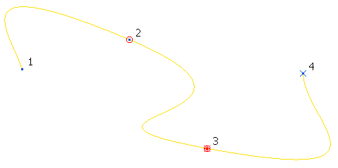

  6. Selecione guia Ferramentas de Curva > painel Segmentos > Editar Tangentes.
  7. Configure a Escala como 0.2.
  8. Clique OK.
