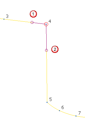

- Tangente — Selecione uma entrada na lista para especificar a tangente que você deseja editar, e então clique em um ou mais botões para alterar sua direção:
- Antes e depois edita ambas as tangentes. Essa é a opção padrão.
- Antes edita a tangente aproximando-se do ponto.
- Depois edita a tangente após o ponto.
Tangente antes
Tangente depois

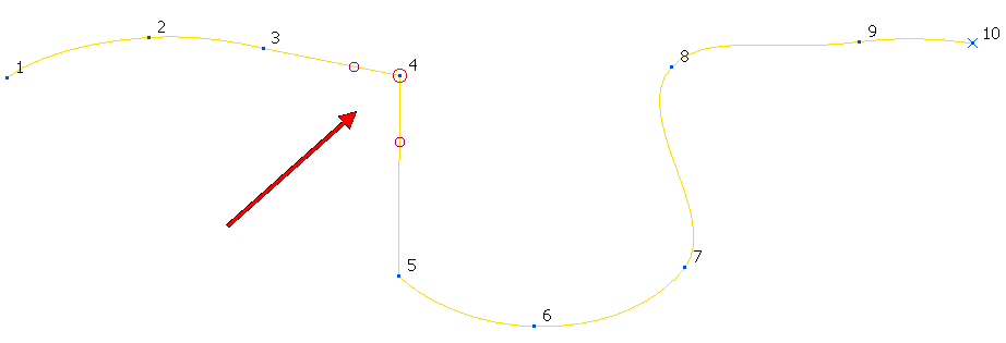

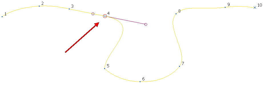

Linearizar — Clique para alterar a direção de tangência para formar um segmento de linha reta.
Com tangente Antes e Depois selecionado, converte as tangentes no ponto 4 disso:
nisto:

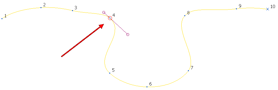

Alinhar tangente — Clique para alinhar a direção de tangência selecionada com a outra tangente nesse ponto. Esta opção não está disponível se a opção Tangente estiver configurada como Antes e Depois.
Com tangente Depois selecionado, converte a tangente no ponto 4 disso:
nisto:
