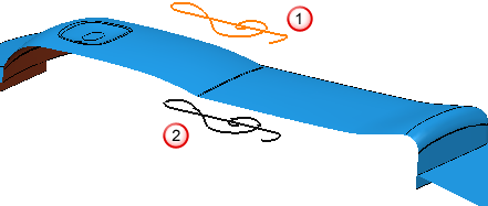

Selecione uma opção em guia Editor de Curva > painel Editar > menu Projeções para especificar como projetar curvas selecionadas.
Projetar — Selecione para projetar o padrão selecionado pelo eixo ferramenta na peça. O padrão inteiro precisa estar incluído dentro da peça quando observada pelo eixo ferramenta.
padrão original.
padrão projetado na peça.
Planificar — Selecione para projetar o padrão selecionado no plano XY em Z = 0. O padrão não precisa estar inteiramente contido na peça.
padrão original.
padrão planificado em Z=0.
