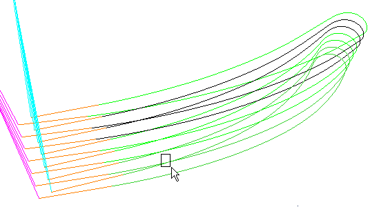

  2. Selecione alguns segmentos de percurso utilizando uma caixa de seleção.

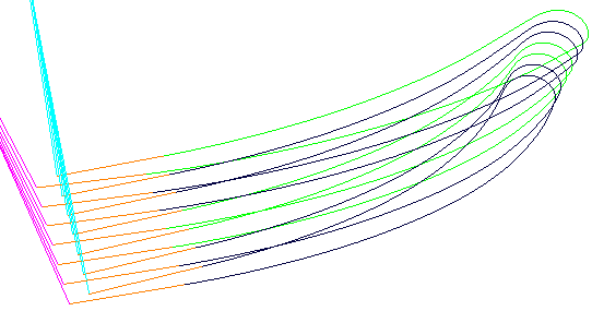

  3. Clique no botão Salvar Seleção. Os segmentos selecionados tornam-se brancos (mostrados em preto abaixo).

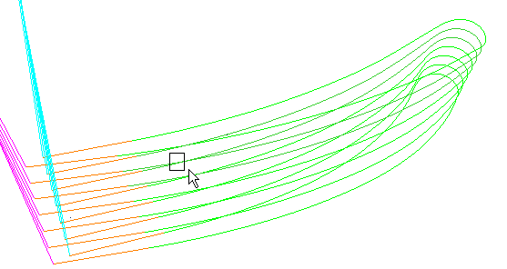

  4. Selecione outros segmentos de percurso utilizando uma caixa de seleção.

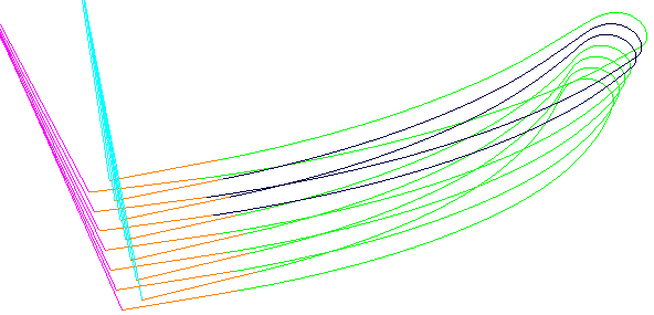

  5. Clique no botão Salvar Seleção. Os segmentos selecionados são adicionados aos anteriores.
