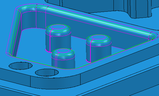

Utilize a estratégia Fresamento de Fillet Superior de Figura para usinar fillets ao longo das arestas externas de figuras, onde a informação de fillet é especificada pela geometria da figura. Fresamento de fillet superior de figura é utilizado para:
- quebrar arestas externas com cantos vivos de um modelo após o mesmo ter sido completamente usinado
- minimizar operações de remoção manual de rebarbas
- realizar melhorias estéticas.
